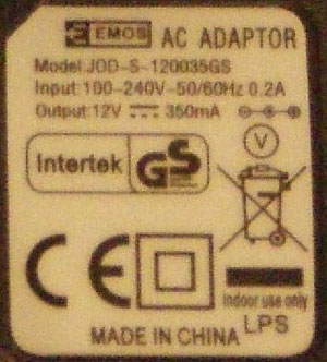

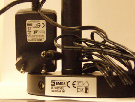

Mohu se zeptat na Váš názor, jestli je provedení zdroje a lampy z hlediska úrazu el. proudem v pořádku? V příloze posílám štítkové údaje lampy LED a její prohlášení o shodě poskytnuté firmou EMOS s. r. o. Myslím si, že značení v této kombinaci zdroj - lampa není standardní. Napájecí zdroj má, dle mého názoru, výstupní napětí FELV a je opatřen dvoužilovou šňůrou s napájecím konektorem. Lampa ve II. tř. je kovová. Je možné, že se to neslučuje např. s požadavkem ČSN 33 2000-4-41 ed. 2 čl. 411.7.3? U podobných externích napájecích zdrojů pro lampy LED jsem se zatím setkal jen s označením ochranného bezpečnostního transformátoru piktogramem a ochranným opatřením - SELV.
