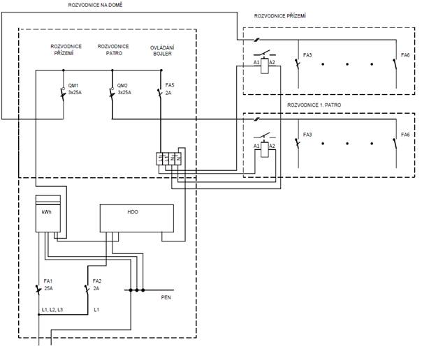

Na rodinném domu je elektroměrová rozvodnice a nad ní je rozvodnice s dvěma vypínači, od kterých jsou vedeny kabely do podružných rozvodnic pro přízemí a 1. patro. Součástí této rozvodnice je i jištění pro cívky stykačů v podružných rozvodnicích a svorkovnice, na kterou je vyveden nulový vodič od HDO. Z této rozvodnice je ke každé podružné rozvodnici veden kabel CYKY 2 x 1,5, který je ukončen na cívce stykače.
1. Otázka je, zda je toto řešení možné, nebo musí být fázový vodič pro stykač jištěn samostatně v jednotlivých podružných rozvodnicích?
ČSN 33 2130 ed. 3 v čl. 7.6.15 uvádí, že se bytový rozváděč do 25 A nemusí dát samostatně vypnout přímo v rozváděči nebo v téže místnosti. Jenže v uvedeném případě, při vypnutí přívodního vedení do podružného rozváděče, by mohlo dojít k domněnce, že je celá rozvodnice bez napětí, a přitom na cívce napětí bude. Např. při výměně stykače může dojít k dotyku se živou částí pod napětím.
2. Dá se to vyřešit varovným nápisem?
